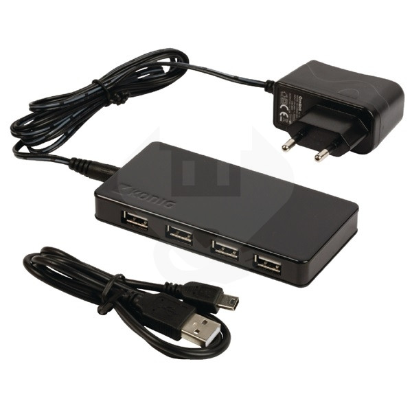

Krijgt deze schijf z'n voedingsspanning via de USB poort of heeft hij een eigen voedingsspanning adapter ?
In het geval van de USB poort, probeer eens een andere. Als niets lukt zou je een actieve USB hub aan moeten schaffen. Dat is dus een hub met een voedingsspanning adapter.

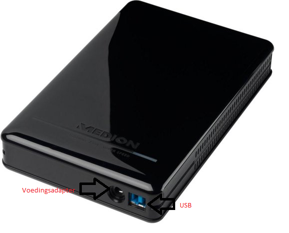

Ik dien mijn externe harde schijf ook in het stopcontact te steken , MAW een actieve USB hub gaat volgens mij niet veel helpen.
Zie:

Nee, in dit geval heeft een hub niet zoveel nut.
Op zich zit er niet zoveel elektronica in zo'n behuizing, maar uiteraard kan dit defect raken of de usb connector. Soms kan ook de usb kabel slecht geworden zijn.
Wat je kunt proberen is om de usb kabel te vervangen. Als ook dat niet helpt zou je nog kunnen kijken voor een andere / nieuwe behuizing
.Maak hem dan open en kijk wat voor schijfje er in zit. Ik denk omdat hij een voedingsadapter heeft een 3,5" SATA schijfje.
.Maak hem dan open en kijk wat voor schijfje er in zit. Ik denk een 2,5" SATA schijfje.
