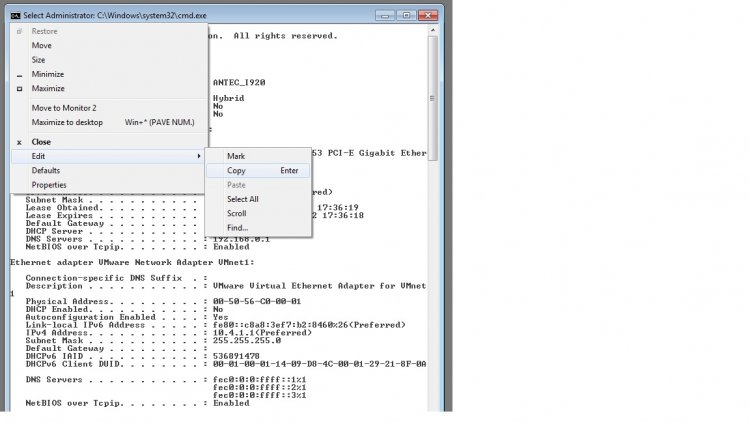

Je kan de inhoud van zo een command prompt scherm kopiëren en plakken hier.
Je klikt op het command prompt icoontje in de linker bovenhoek en selecteerd bewerken (edit).
Dan kan je de tekst eerst "markeren" en daarna "kopiëren". Hier een screenshot voor je een idee te geven (engelstalig wel...)
Daarna "plak" je die tekst hier in een antwoord (control-V).
