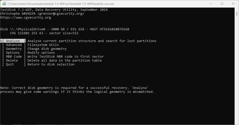

zo te zien niet; ik zou voor de zekerheid werken met een recovery programma. en de gegevens saven op een andere HD.
daarna kan u nog proberen deze toestand op te lossen, echter vermoed ik dat niet mogelijk zal zijn.
daarna kan u deze terug formateren en verder gebruiken.
TestDisk is Open-Source software en is gelicenseerd onder de voorwaarden van de GNU General Public License (GPL v2+). TestDisk is krachtige vrije data-recovery software...
www.cgsecurity.org

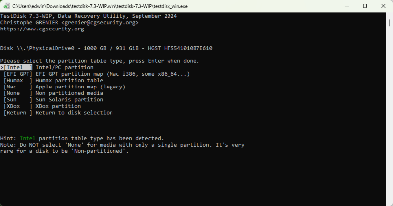

Of de partitietabel herstellen als dat wil of via list en copy de bestanden naar een andere locatie kopiëren.
Lees de gebruiksaanwijzing goed.
Openen als admin en er mogen geen andere schijftools openstaan.

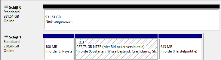

Is inderdaad zo.Vroeger nooit problemen gehad em met win11 al 2e keer nu.
Heb gewoon de nieuwe installatie op de C gezet en niets verandert aan andere schijf
Moet je niet gewoon een letter toewijzen aan die schijf? Die heeft momenteel geen letter. Klik erop met rechts en kies voor "Stationsletter en paden wijzigen" en kies daar voor "toevoegen". Daar een stationsletter toewijzen en OK. Als dit niet lukt kan je best één van de andere bovenstaande methodes onderzoeken. En ook eens testen aan een ander systeem/pc indien mogelijk.
idd, je enige optie andere optie is om Testdisk te gebruiken. Gewoon een letter toewijzen gaat zeker niet in deze toestand.
Er zullen nog wel andere alternatieven zijn, maar meestal niet gratis. Testdisk is zeer goed in wat hij moet doen.
De harde schijf is terug zichtbaar en is gelukt met Testdisk en de handleiding bij piep.
