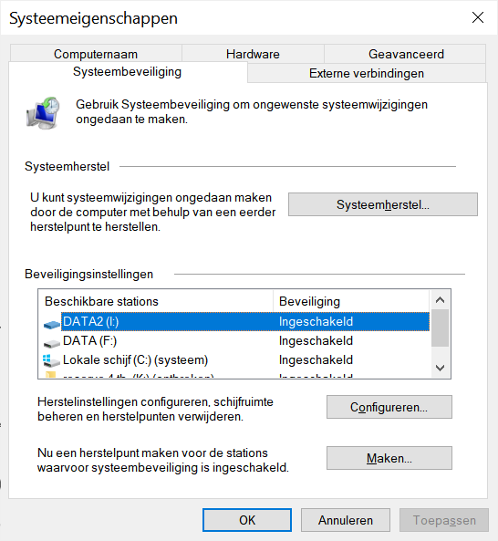

Hallo, bij systeem beveiliging blijven alle partities grijs, kan geen herstelpunt maken kan ze ook niet configureren, ook de C: maar bij beheren , opslag ,schijven is alles in orde en kan ze niet activeren omdat ze oke zijn. Ook de recovery partitie
Systeemherstel moet u per harde schijf afzonderlijk instellen.
configuratiescherm - Systeem en beveiliging - Systeem - rechts systeembeveiliging - schijf selecteren - herstelpunt maken - dit voor alle schijven afzonderlijk doen.
Bij mij werkt dat wel.

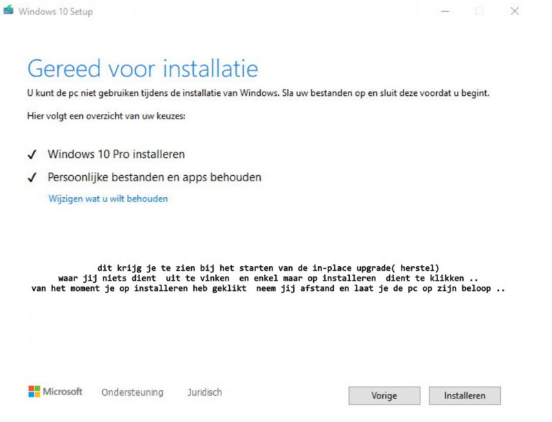

@Dolfijn1 je snapt blijkbaar niet dat het probleem welke jij ondervind niet op de gewone manier kan verholpen worden ..
je dient voor een in-place upgrade te gaan waar jij dan ook de optie neemt alles te behouden ..zodoende verlies je géén enkel programma..
ikzelf heb eerder hetzelfde probleem ondervonden van het niet kunnen configureren of aanmaken van herstelpunten omdat deze in het grijs vermeld stonden en niet aanklikbaar waren ..een in-place upgrade ( herstel) heeft dit verholpen ...met dank aan Porrelaar die me deze oplossing aangebracht heeft .
