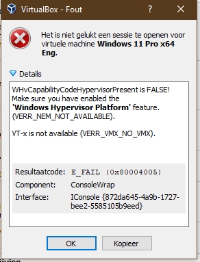

Ik krijg altijd bij het aanmaken van een VM in Virtualbox (nieuw geinstalleerd) deze melding :

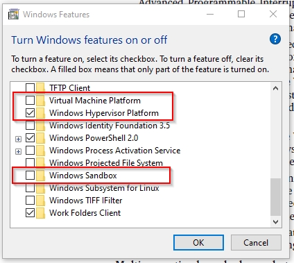

Dus heb dan die Windows Hypervisor feature ge-enabled :
en in deze bijdrage : https://www.pctuts.be/threads/fout-melding-virtualbox.243920/ las ik dat dit blijkbaar conflicten geeft met Windows Sandbox, dus heb deze uitgezet ....
en in de BIOS staat de processor met hypervisor threading ingeschakeld (géén screenshot, maar het is zo ...)
En toch blijft die error onveranderd !!!
Iemand een clue ?
Wat is de optie Virtual Machine Platform hierboven ?
Wat is dan weer de relatie tot Hyper-V ? Die staat nu uit ...

Uit de foutmelding leid ik af dat de VT-X feature ontbreekt maar ... waar staat die schakeling ???

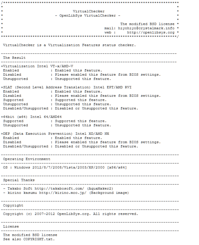

kijk es of je wat wijzer wordt van bijgevoegde zip file ... checkt instellingen van virtualisatie:
misschien brengt DIT een oplossing?
  • VirtualChecker3.zip
    314.1 KB · Weergaven: 87

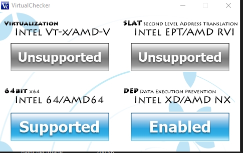

Wat ik al vreesde ....
Terug naar af op deze PC : verdorie ... HP Z-400 Workstation nochtans.

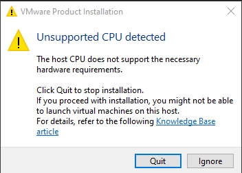

Wil ik wel eens proberen, maar is dat geen server/client opstelling ? Zoiets als Citrix waar een server een virtuele desktop aanlevert ...
Kan het ook volledig stand-alone ?
Zou passen want het enige wat ik wil is een Windows 11 draaien op mijn niet-conforme PC met Windows 10. Dual boot is dus geen stevige optie en daar wil ik overigens niet gaan mee experimenteren.

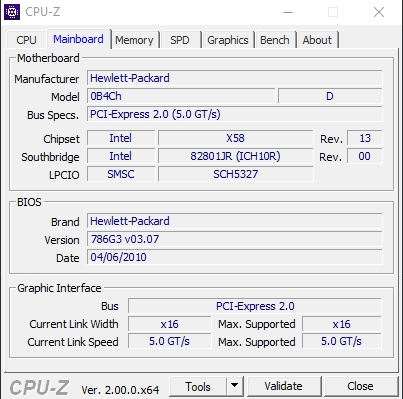

Hyper-Threading staat op, maar dat is de enige keuze die wordt aangeboden.

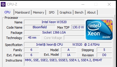

De VT-x optie en de Extended VT-x pages optie staat niet in mijn bios settings... Zal dus iets met moederbord te maken hebben.
