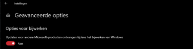

Aangezien je toch geen versie gebruikt van Office die ondersteund wordt anno 2020 kan je best elke updating van MS stopzetten :
Ga naar :
en dan krijg je :
Bij mij staat dit op, ik gebruik recentere versie van Office - zet het bij jou af !

Bedankt voor de reacties. Ik heb voorlopig de oplossing van PhilipV gebruikt en de updates uitgezet. Proefversie MS Office 2013 heeft er nooit opgestaan.

wel als je het combineert met het uitschakelen van die updates hé ...
Als hij een nieuwere versie van Office in gebruik neemt zal het aangeraden zijn updates voor Microsoft producten wél op te laten staan of anders wordt vb. Office 2016 na verloop van tijd ook onveilig. Dan ontstaat er een risico dat die updates voor die Office 2013 die hij wil onderdrukken terug de kop op steken, tenzij de 'trigger' door de installatie van een nieuwe versie zou overschreven/verdwenen zijn. Maar dan is af te wachten...
