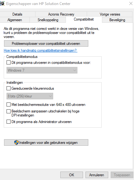

@elzo ik heb hier juist op een virtuele Windows 10 de oudere driver "DJ_AIO_03_F4200_NonNet_Full_Win_WW_130_140" geinstalleert ..

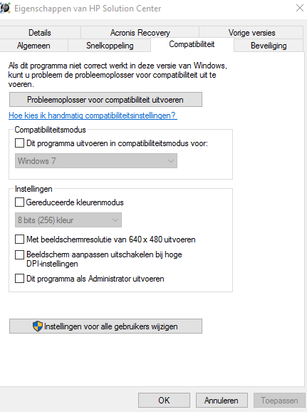

dit ging pas nadat ik eerst de installatie map aan klikte met recht en vervolgens de tap " compatibiliteit " opende om daar dan de compatibiliteitsmodus Windows 7 in te stellen en vervolgens ook het vinkje aan te zetten bij deze software altijd als de "administrator uitvoeren "

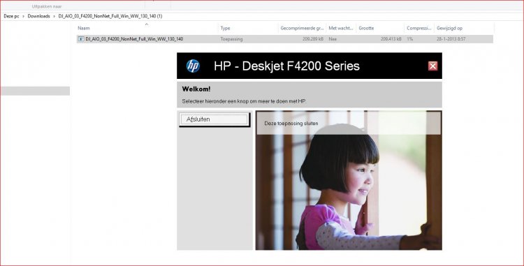

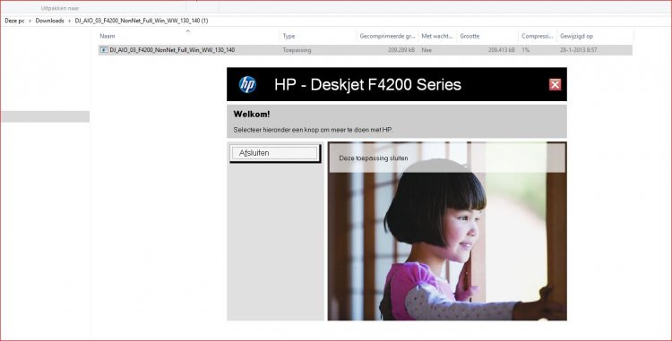

Hallo Qtex, heb de link gedownload en dit kreeg ik...Dus alleen de mogelijkheid om af te sluiten... HP installatie van Qtex.jpg
dan heb je wellicht het filmpje niet goed bekeken ...
je dient eerst de installatie setup met rechts aan te klikken om vervolgens " eigenschappen" te selecteren ...
dan zet jij het vinkje aan bij de Windows 7 compatibiliteit en vervolgens ook bij deze software als "administrator uitvoeren " ..
bevestigen met " toepassen" en "ok "
dubbel klik op de setup en je zou nu wel op installeren kunnen klikken ...

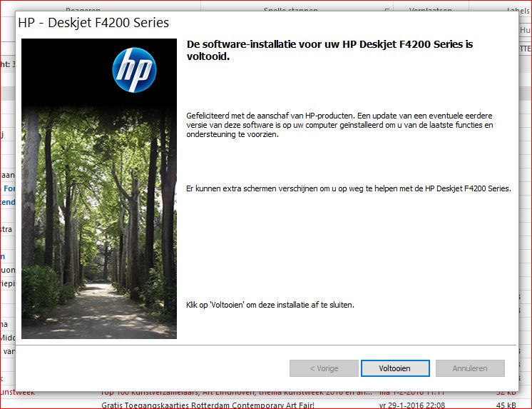

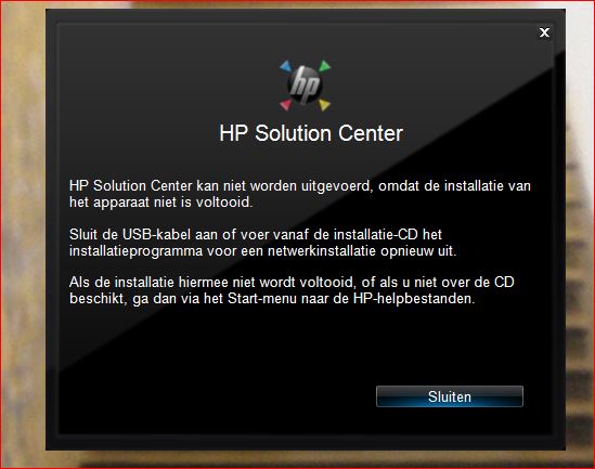

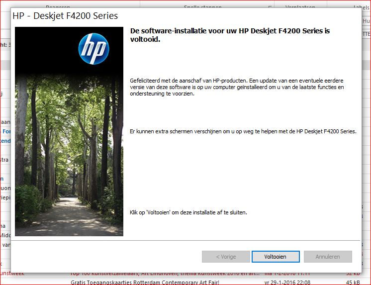

Al jullie aanwijzingen opgevolgd maar zonder resultaat...Hierbij nog wat vrolijke plaatjes van HP...HP solution center.JPGHP smart BHO Class.jpgHP gefeliciteerd.JPG

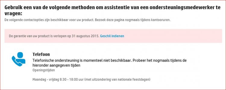

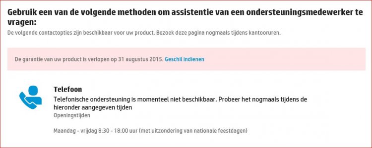

Felicitaties met de installatie maar toch werkt het niet omdat het kennelijk niet compleet is...Contact met HP leerde mij dat de garantie verlopen is...HP contact.jpg Nu maar eens (proberen te) slapen...

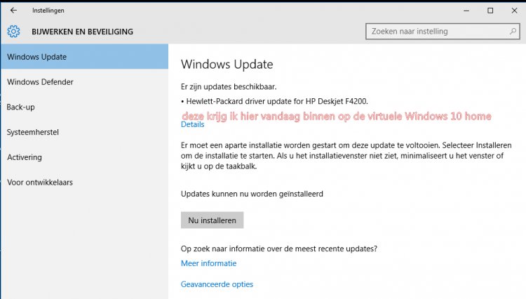

ik heb hier zojuist op de virtuele Windows 10 de HP Software verwijderd en deze na een herstart nogmaals eens geinstalleerd en zowaar dit lukte hier wederom zonder problemen kan ik afdrukken , kopieen maken en scannen ...waarom dit vervolgens bij u niet lukt is me een raadsel !

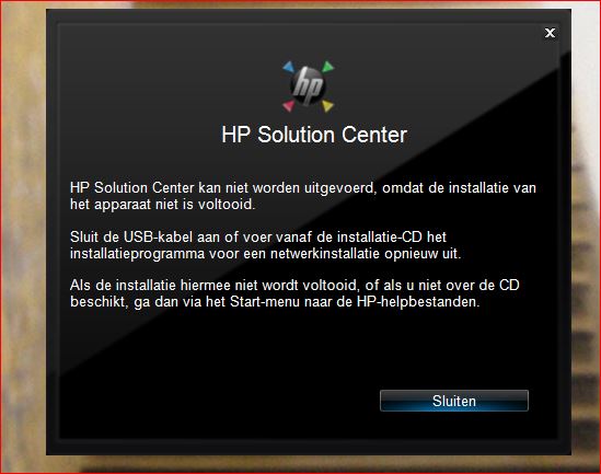

In de afbeelding zie ik staan "Voer het installatieprogramma voor een netwerkinstallatie opnieuw uit.
Daarom twee vragen: Hangt deze printer in een netwerk en heb je de printer via een USB of Netwerk kabel aangesloten ?

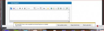

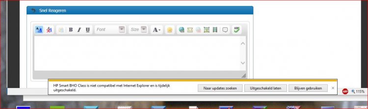

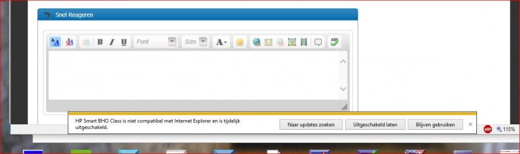

Ik heb ook in een van de afb. gelezen dat een van de onderdelen (HP smart BHC Class) van het installatiepakket niet compatibel is met IE
Zou het kunnen zijn omdat ik Edge heb vervangen door IE dat daar een probleem schuilt ?
HP solution center geeft nl. aan dat het niet werkt omdat de installatie niet compleet is...
