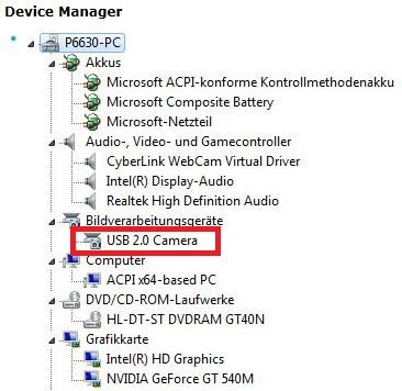

Ik heb sinds enkele weken een Medion Akoya P6630 laptop, mijn dochter had gisteren les via de laptop en op het einde wilden ze iets proberen en daardoor wouden ze dat we dat we de webcam aanvaarden. Maar ik kreeg een melding dat er geen webcam aanwezig is. Der zit wel degelijk een webcam in met een resoulutie van 1.3MP, Op het net kom ik niet meteen verder. Ik vind nergens een driver. Op mijn computer zelf vind ik ook niets om die in te schakelen. de FN knop+ F9 werkt ook niet. In apparaatbeheer vind ik zelfs niets wat lijkt op wat de webcam zou kunnen zijn. Dus is het precies of die is verdwenen. Terwijl hij hardwarematig er wel insteekt. Heeft er iemand een idee hoe ik hem aan de praat zou kunnen krijgen?

Dit zou de driver voor de webcam van de medion P6630 moeten zijn.
Die driver werkt enkel met Vista en W 7
Treiber/Software für Sonix Chicony WebCam

Für diese Webcam bieten wir keine einzelnen Treiber an, da die Cam von Windows automatisch erkannt und eingebunden wird. Wenn du wie in der Bedienungsanleitung auf Seite 40 beschrieben vorgehst und Fn+F9 drückst, sollte die Webcam im Gerätemanager folgendermaßen auftauchen:
Wenn bei der Tastenkombination Fn+F9 nichts passiert, fehlt dir noch der Launch Manager.

Er bestaan dus geen drivers voor die camera in W10.
Er wordt aangeraden om de laptop terug naar het oorspronkelijke OS te zetten (W 7)

Dank je wel voor dit antwoord. Als je dan kijkt naar mijn apparaatbeheer zie je die USB camera helemaal niet staan. Dus zal ik er mij moeten bij moeten bij neerleggen dat mijn camera stuk is, of dat het kabeltje los is. Ik mag hem niet openschroeven van mijn vrouw. Dus zal ik het zonder webcam moeten doen. Niet zo erg, want ik gebruik dit toch bijna nooit.
