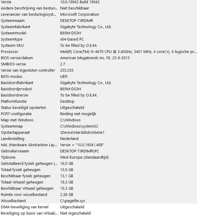

Hier heb je de systeeminfo, ik weet niet waar ik dat ergens moet vinden.
    49.8 KB · Weergaven: 257

Sorry sorry, ik had hem verkeerd aangesloten, hij stond op het moederbord aangesloten en nu heb ik hem weer op de grafische kaart aangesloten en nu doet hij het weer. toch heel veel dank voor jullie hulp, hij werkt weer perfect, dank je wel.
