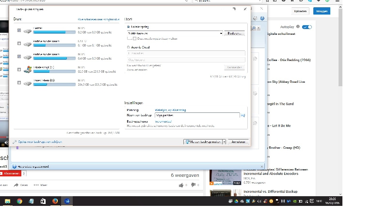

maar wat denk je zien de back-ups er geslaagd uit?
en nog iets over vraag 6, als ik dus de eerste image terug zet die ik heb gemaakt na het in orde stellen van de pc de onderste, als ik die terug zet,
neemt het programma dan vanzelf de incrementele back-ups mee of hoe werkt het dan
en wat moet ik nu aanvinken, alles behalve de EHD toch

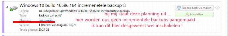

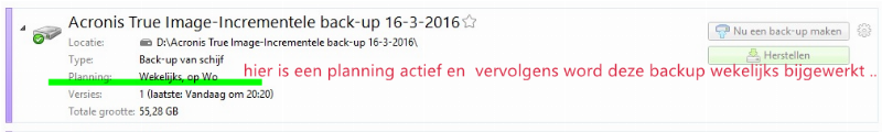

jij gaat er nog steeds van uit dat dit incrementele backups zijn ... verkeerd gedacht ...alleen de laatste die jij vandaag heb aangemaakt heeft een planning en het is deze planning die ervoor zorgt dat deze backup wekelijks word bijgewerkt ... met de incrementele backups
maar kan ik niet zelf een incrementele back-up maken, ik moet die niet elke week hebben en mijn EHD die hangt nooit aan de pc alleen voor het maken van een image of wegschrijven van data
dus ik zou op de woensdag mijn EHD moeten aanleggen en gaat dan de backup van zelf om moet ik die ook nog zelf opstarten of krijg ik een bericht van Acronis of moet ik het onthouden, ik heb het nu ingesteld maandelijks de laatste dag van de maand

1*je kan dit ook uitschakelen vermoed ik zo ..
sluit je de EHD pas s'woensdags aan dan kan het zijn dat deze dus niet aangemaakt word ...ligt er dus aan welk uur er ingesteld is om hier aan te beginnen !

ja je kan de planning uitschakelen en manueel incrementele images maken
maar voor een volledige image vink ik dus alles aan behalve de EHD
zie foto in #11

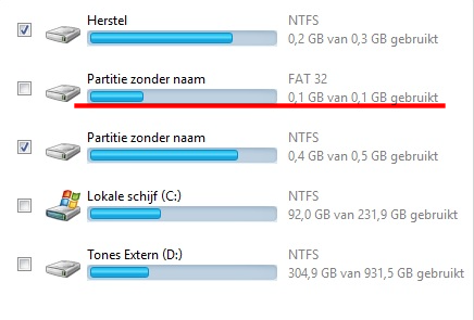

je kan en mag alles aanvinken behalve de externe D
*waarom er bij u nog een Fat partitie aanwezig is begrijp ik dus niet !
maar ook die neem je best dus mee ...of het zou moeten zijn dat deze van de externe schijf is dan neem je deze dus NIET mee !

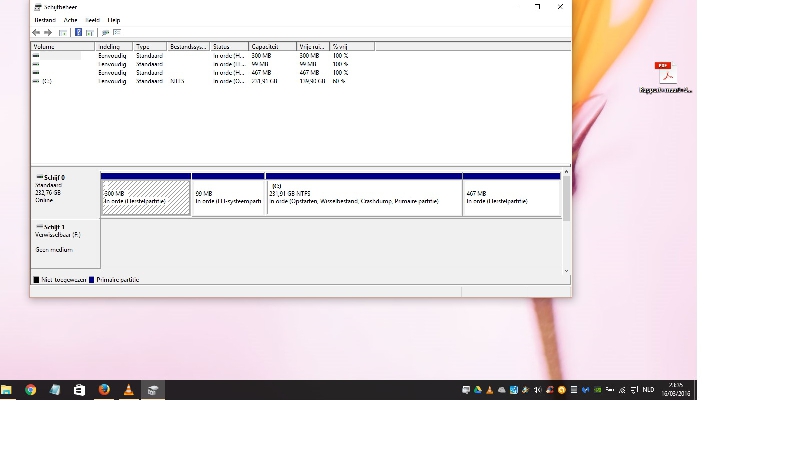

maak eens een afbeelding van schijfbeheer ...om meer duidelijkheid te krijgen betreffende deze Fat partitie
want denk dat deze dus niets met de Windows 10 te maken heeft !

of moet ik morgen eens mijn EHD eens aansluiten en kijken naar schijfbeheer en je een foto sturen?
mag ik ook weten waarom die FAT partitie mee moet worden genomen, wat was er dan zo te zien in het schijfbeheer dat je dit zo zeker weet,
