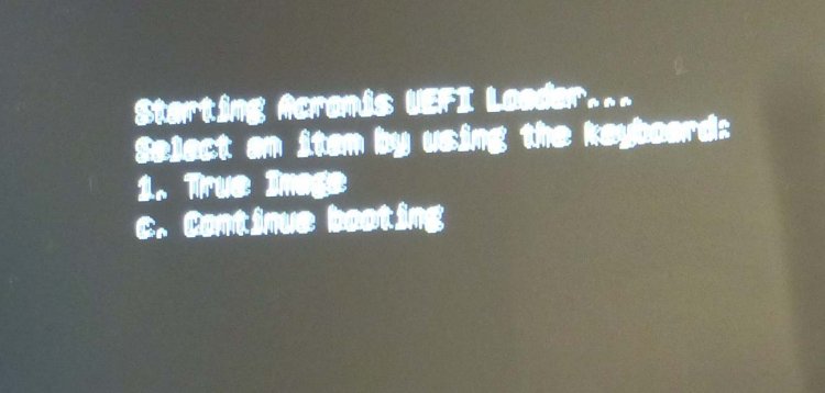

heb een pc et windows 10 en ben een gebruiker van true image om regelmatig een backup te maken maar heb nu volgend vastgesteld :
Wanneer ik mijn pc opstart vanop een met true image gemaakte stick moet ik de keuze maken zie foto
1 om true image te starten maar ls ik 1 indruk gebeurt er niets
nummer lock staat ingeschakeld noch het numeriek klavier noch de 1 op het klavier geen reactie
de c indrukken om verder windows te starten werkt wel.
ik wou dit testen om als ik ooit in de problemen kom een goed werkende backup terug te zetten.
Wie weet wat hiervan de oorzaak is??

Toch even checken voor de zekerheid met de numlock toets.
Je zegt in de topicstart: ingeschakeld, maar moet deze uitgeschakeld zijn om numerieke toetsen te kunnen gebruiken.
Het woord zegt het al Numlock ( lock / gelokt / niet kunnen bedienen) Dat moet je dus niet inschakelen.
Het Numlock ledje mag dus niet branden !!
Skippy dat was toch niet het geval bij mijn vorige pc want als daar de led van de num lock niet brande dan reageerde hij ook niet moest deze eerst inschakelen vooraleer dit werkte.
als ik nu de num lock bij het verschijnen ven de keuze uitschakel krijg ik een foutmelding.
wacht de iso van Qtex af of deze werkt zal ik in het register de num lock uitschakelen en dan eens proberen om dat te testen
Als de pc of laptop eenmaal is opgestart, kan het soms niet uitmaken of de numlock uit of ingeschakeld is. Dit ligt er aan hoe de waarde is ingesteld in het register. Er zijn programma's die dit wel eens automatisch aanpassen, maar kan ook een handmatige aanpassing gemaakt zijn.
Zit je nog in de opstart, dus ver voordat Windows is geladen maakt dit wel degelijk verschil of numlock is ingeschakeld of uitgeschakeld.
Met numlock ingeschakeld, dus het lampje brand, heb je geen nummerieke toetsen omdat deze dan gelocked zijn en dus niet te gebruiken.
de TS zit nog in het post bios scherm en dan is de numlock nog niet werkende...tevens kan hij ook geen gebruik maken van een ps/2 toetsenbord omdat deze aansluiting ontbreekt .
ik lees dit zo effe diagonaal door en ik stel me idd de vraag of er wel geboot wordt vanaf de stick, volgens mij niet. zet in bios je opstartvogorde eens op usb medium eerst, wie weet...
Met de iso van Qtex start hij true image op maar zeer langzaam terwijl de pc opstart op 35sec duurt het dan ongeveer 3 minuten

Als dit klop, vermoed ik dat je in normale omstandigheden opstart van een SSD. 35sec voor een HDD is wel heel snel. Dus als je nu probeert op te starten van een ISO op stick, dan is dat heel normaal dat het immens lang duurt.
ik heb hier daarstraks ook eens opgestart van af een opstartbare usb stick waarop dus deze AcronisBootablePEMedia.iso opgezet werd ...hier start deze dus op, op iets minder dan 1 minuutje ...wel te verstaan dat de pc's hier nog steeds draaien op de oude bios(en) ..

je heb je vraag dus voorgelegd aan de leverancier van de pc echter denk ik eerder dat jij je vraag eens in het Acronis hulpforum diende te stellen ..men kan dan bijgevolg jij de juiste info doorgeeft betreffende je systeem en de gebruikte acronis versie een rescue cd aanmaken waar dus de nodige drivers aanwezig zijn welke u dan toelaten om je toetsenbord te gebruiken zoals het hoort ..dit las ik juist in de Engelstalige hulpforum van de acronis 2017
