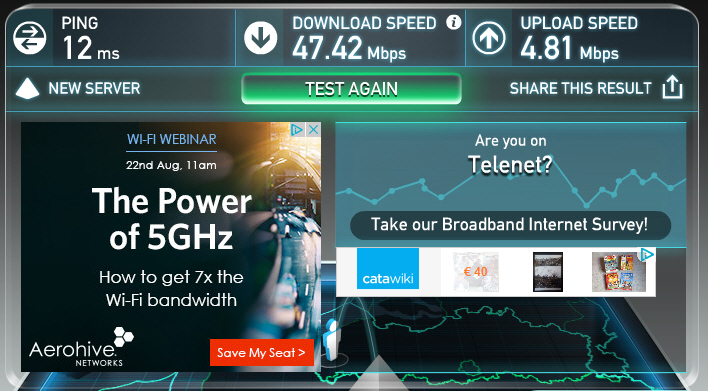

Zelfs met mijn XXL abo voor muziek is het op het randje met mijn Synology NAS met fixed IP, gebruikt in het netwerk van Stadsradio Vlaanderen. Maar ik wens je veel experimenteerplezier, want er van leren zal je zeker. Succes.
