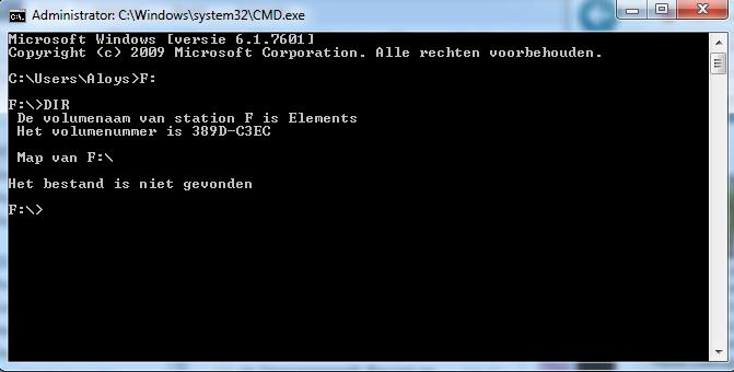

Hierbij alvast een begin.
Ga naar de startknop en tik daar in CMD
Er opent nu een dos schermpje met C:\users\ en dan jouw gebruikersnaam.
Geef hierachter de stationsletter met een dubbele punt en klik op enter. Dus in jouw geval E:
Je bent nu op de E schijf onder dos met de E:> prompt
Geef nu de opdracht DIR gevolgt door een Enter en je ziet de mappen en bestanden staan op de E schijf.
Als het goed is zal je dan hier de map elements moeten zien staan.
Ga hier naartoe met de opdracht CD elements en klik op Enter.
Je ben nu in de map elements.
Geef nu weer de opdracht DIR
Nu zou je de inhoud moeten kunnen zien.
Gewoon een proberen, er kan niets fout gaat zolang je de opdracht DEL niet gebruikt.
De opdracht CD betekend Change Directory ( map ) Dus verander tijdens het navigeren van directory of ga naar een andere directory.
Via de CD en DIR opdrachten kun je de gehele computer onder dos doorzoeken. Je kunt zelfs bestanden verwijderen wat soms via Windows niet lukt. Het zijn dus zeer krachtige opdrachten.
Maak je een foutjemet de CD en DIR opdrachten is er niets aan de hand en als je helemaal klem komt te zitten sluit je het af en begin opnieuw.
De inhoud van die System Volume Information gaat een VSS content zijn. (Volume Shadow Copy)
Windows gebruikt een aantal percentage van de disk op een snaphot te maken van een betreffend volume. Dit kan aan of uitgeschakeld worden. Daarbij kan dus ook het voorziene percentage ingesteld worden. Waarschijnlijk is dit ooit ingesteld voor die externe disk.
Maar indien je niets meer wenst te recoveren via die VSS, dan ga je met de inhoud van die folder niets meer aanvangen. Dus gewoon die disk formatteren.

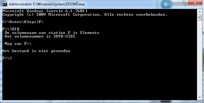

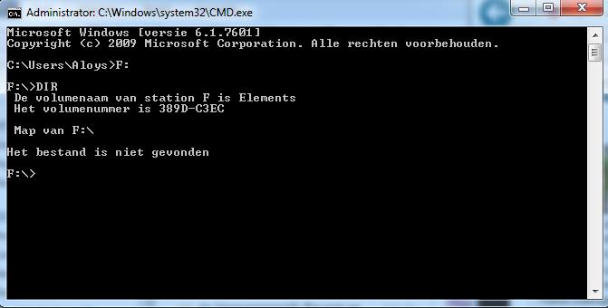

Goeiemorgen QTEX,
Ik heb je tip gevolgd en het was me helder en duidelijk. Ik krijg een scherm te zien nadat ik gedaan had wat je zei en dat ziet er zo uit:
Ik denk dat er dus niets meer op die F schijf staat dus ik denk dat het inderdaad uitdraait op formateren maar dat hoor ik nog wel van
groetjes
crimpak.

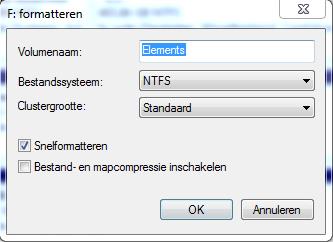

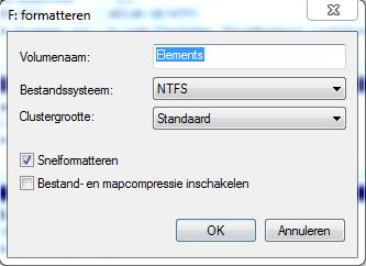

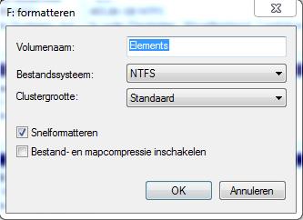

Hoi Lana, ik voel me al een hele held met jouw hulp, al zal het voor jullie als specialisten een makkie zijn, maar toch, voor mij een hele stap. Maar ik heb nog een vraagje. Welke vinkjes moet ik hieronder aanklikken alvorens ik ga formateren?
groetjes
Crimpak
Alles staat goed zo.
Bestand en mapcompressie schakel ik zelf nooit in, omdat het werken er mee een fractie trager wordt. Sommige backup programma's kunnen er tevens niet mee overweg als je er een backupbestand op plaatst en dit wordt automatisch gecomprimeerd. Zeker niet als dit een image bestand is en je wilt een systeemherstel doen via een opstart CD rom.
Het voordeel van comprimeren is wel dat je er meer bestanden op kunt plaatsen.
Het ligt er dus aan wat je met de externe schijf wilt gaan doen. Als je alleen maar foto's op gaat zetten en deze over 10 jaar nog eens terug wil zien zou je compressie in kunnen schakelen.
Snelformatteren mag aangevinkt blijven staan. Haal je het vinkje weg zal de schijf gewoon geformatteerd worden wat aanzienlijk langer duurt, maar nagenoeg geen verschil oplevert.
Bij Volumenaam mag je hem een andere naam geven als je dit wil.
