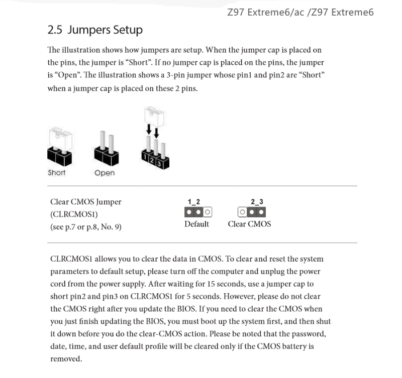

je zou volgens je handleiding de cmos jumper kunnen omzetten om de bios weer naar de standaard waarden te zetten .. blz 29
