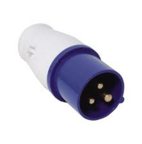

Toch is de 'camping stekker aan de auto waterdicht. Voor alle zekerheid kan je natuurlijk een lus naar beneden maken. Het heeft trouwens geregend de avond van de aansluiting. Geen vuurwerk gezien. De kit is ook aan alle kanten beveiligd met zekeringen.

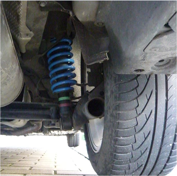

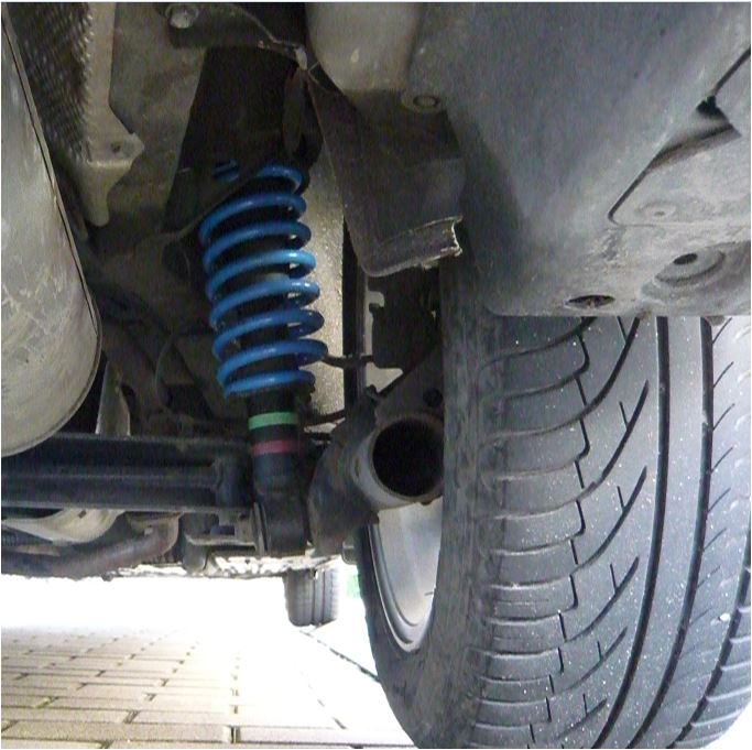

► Vóór 19 maart moet ik naar de keuring. Ik ben eens benieuwd of er een opmerking komt. Wat zichtbaar is, is de stekker onder de auto. Ik kan het demonteren, maar zal het zo laten denk ik. Ook de achterveren zijn goed te zien omdat ze een blauwe kleur hebben. Hiervoor heb ik EU-papieren.

Die stekker ken ik, zoals aan de caravan en helemaal niet waterdicht hoor. Al lijkt het wel zo.
Zijn van de betere soort maar waterdicht is toch anders.

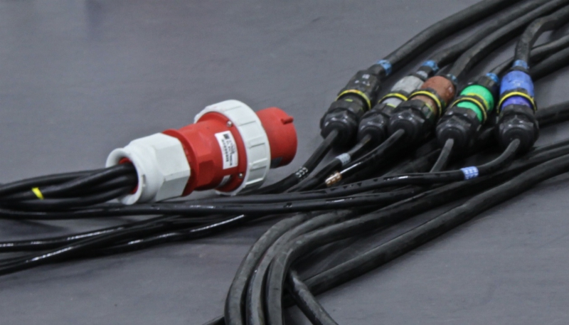

Als het afgekeurd wordt is er een alternatief.

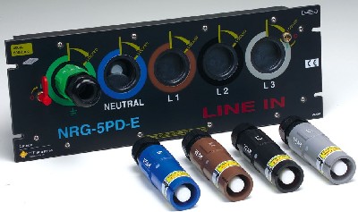

De powerlock connectoren die veel gebruikt worden bij krachtstroom. Deze zijn waterdicht en hier kan hoogvermogen krachtstroom door heen.
Ik zal wat afbeeldingen er bij doen.
Jij hebt ook voor alles een 'oplossing'. Afkeuring is alleen mogelijk als het mannetje zou beweren dat de aandrijfbatterij vervangen ook een "belangrijke wijziging" is aan het protocol van gelijkvormigheid. Maar dat is discuteer baar. Het is trouwens de eerste keer dat ze zoiets zien. De wetgever heeft hier geen rekening mee gehouden. Dus, alléén als zijn vrouw de avond voordien koppijn had zal hij er wat op zeggen. De veren zal hij zeker zien. Zelfs mét EU-papier kan hij nog vragen waarom ik dat gedaan heb.

Ik heb deze stekkers nagenoeg wekelijks wel een keer in mijn handen.
Deze connectoren zitten bijvoorbeeld op professionele dimmerpacks.
Zal niet afgekeurd worden voor zijn stekker. De waterdichtheid kan hij perfect omzeilen door een lus te leggen in de kabel.
Het laatste eindje kabel naar de auto toe moet dan omhoog lopen naar de stekker. Ik gaf reactie omdat ik dat zag op zijn foto. Op die manier loopt bij regen het water langs de kabel omlaag. De rubber aan de stekker kan het water niet tegenhouden.
En zoals gezegd, water zoekt het laagste punt op. Dus laatste stukje kabel naar auto moet omhoog lopen. En het kost hem niets.

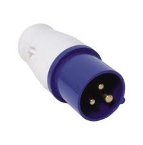

Walter, de door U getoonde stekker die momenteel aan Uw kabel staat is een gewone dubbelpolige stekker. Hier mogen enkel 2 fasen en een aarding gebruikt worden.
Gezien dergelijke stekker aan Uw auto, kan je enkel 2 fasig laden. Daar je met 220V inkomt, betekent dit dat het laadsysteem in de auto zit. Dus met een ander systeem (3 polig met massa) laden zal niet (veilig) lukken. De stekker door U getoond waarmee Uw auto verbonden is, is van het mannelijke type. Dus hoort alleen aan de auto te zitten en niet aan de kabel. Immers de stroomaders zijn mogelijks aan te raken.

Walter, de getoonde stekker is er eentje voor 2 X 220V 16A. En nog een massa. Dus je kan nooit aan 5 draden raken.

De camping stekker is wat ik gebruik. Ik bedoel dat vanaf mijn meterkast tot in mijn garage vijf draden in 1 kabel zitten en ik er voorlopig maar drie van gebruik...
