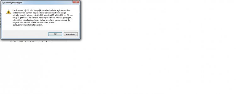

Er staat dus ingesteld dat Windows automatisch moet heropstarten bij fouten.
Ga naar configuratiescherm > Systeem
Kies voor Geavanceerde systeeminstellingen
Bij systeemfouten haal je vinkje weg bij "De Computer automatisch opnieuw opstarten".

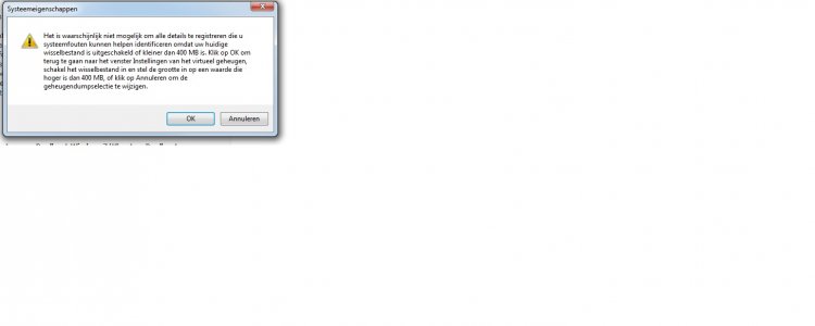

Ik heb inmiddels het vinkje weg proberen te halen bij Opstart- en herstelinstellingen maar dat gaat niet! Ik krijg een lange melding met als titel Systeemeigenschappen. De inhoud ervan kan ik niet kopieren en hier weergeven. Vandaar de afbeedling!
