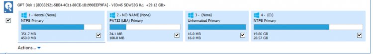

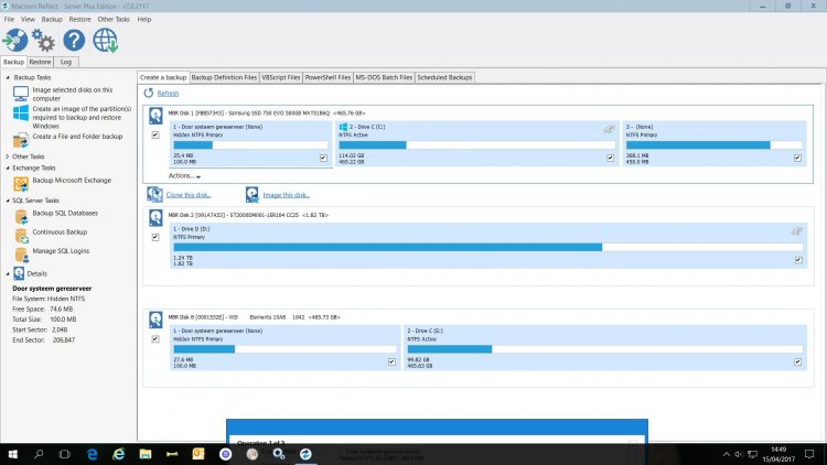

Vandaag, zoals maandelijks op 1e en 15e van de maand, een clone gemaakt van mijn C schijf. Dit doe ik al geruime tijd met Macrium Reflect.
Ik heb tot hiertoe altijd een clone gemaakt van de C schijf en gezien dat er op de schijf 2 partities waren. Vandaag kom ik tot de vaststelling dat er sinds de laatste update er een partitie bijgekomen is op mijn C schijf.
Bovenaan zie je de C schijf zoals ze er op vandaag uitziet. Onderaan zie je hoe diezelfde schijf er uitzag een maand geleden.
Hoe komt dat? Is die partitie nodig?

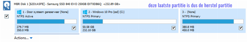

ja nadat ik zelf dus Macrium opgestart heb zag ik inderdaad dat deze laatste partitie de " herstel partitie " is deze kun je niet zomaar via schijfbeheer verwijderen ...
**denk echter wel dat je in Macrium reflect free kunt kiezen of je deze partitie al dan niet wenst op te nemen in de clone..
plaats je nadien deze clone dan terug is deze laatste partitie ook verdwenen .
Ja, de laatste partitie is de herstelpartitie. En inderdaad, ik heb nog de oude bios.
maar vorige clones hadden die herstelpartities niet.

de laatste build is dus een totale vernieuwing met behoud van persoonlijke instellingen en bestanden ... niet vergelijkbaar met de eerdere update's dit is eerder een upgrade...neen de herstelpartitie gaat niet weg ...dit is een vast gegeven !
