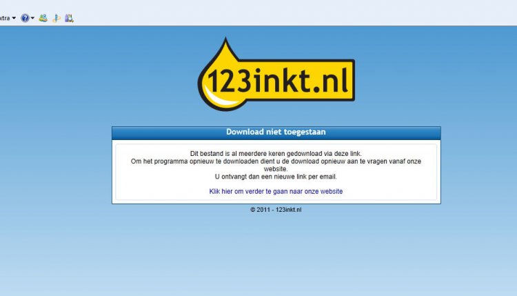

Zeer opmerkelijk is de truck die deze technicus daarvoor gebruikt.
123inkt.nl - Download niet toegestaan
Groetjes van ®DaddyCool
PS:De download is blijkbaar niet toegestaan zonder op deze website je email adres in te geven, dan kan je het daarna zo downloaden
Daar ben ik wel benieuwd naar, maar kan het bestand niet meer downloaden.
Als je wilt, mag je dit bestand hier van mij plaatsen.
Bekijk bijlage 8179
