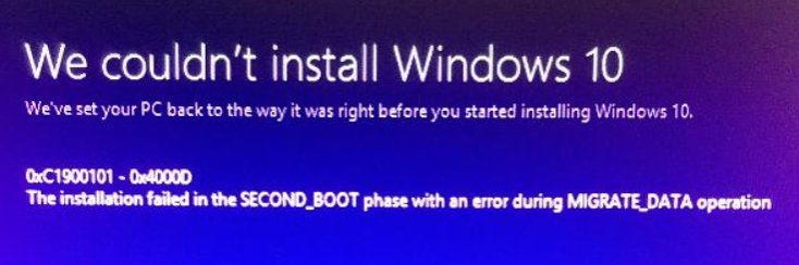

Nadat mijn vorige versie werd teruggezet kreeg ik voor de eerste maal volgende foutmelding:
"Windows kan niet worden geïnstalleerd: OxC1900101-0x4000D
De installatie is mislukt in de fase SECOND_BOOT met een fout tijdens de MIGRATE_DATA-bewerking"
Dan wordt er verwezen van tips voor probleemoplossing. Maar hier staat die foutmelding niet bij.

via de energie instellingen van de aan/uit toets ga je naar de instellingen die momenteel niet beschikbaar zijn ... zet vervolgens het vinkje uit bij snel opstarten ..
het betreft deze fout dus dat je te zien kreeg ...
wel het uitschakelen van het snel opstarten kan helpen als ook het vernieuwen van je huidig systeem ...
je kan je huidig systeem vernieuwen vermits de optie in Windows 10 zelf of via een opdrachtprompt ...

Misschien kan ik nog wel een proberen de aangeboden upgrade assistent te laten lopen, nadat ik dat "snel opstarten" in het energiebeheer heb uit gevinkt. Baat het niet, schaadt het niet. En gelukkig wordt bij mislukking de oude versie toch altijd (hopelijk) terug gezet.
ben er haast van overtuigd dat indien jij eerst deze huidige versie controleert op fouten en deze fouten dan ook hersteld dat je dan dus wel probleemloos kunt upgraden ....
de huidige versie op fouten controleren kun je via de opdrachtprompt(administrator) sfc /scannow ....
indien blijkt dat er fouten aanwezig zijn die niet hersteld kunnen worden dien je de opdrachtprompt(administrator) dism te starten ...
