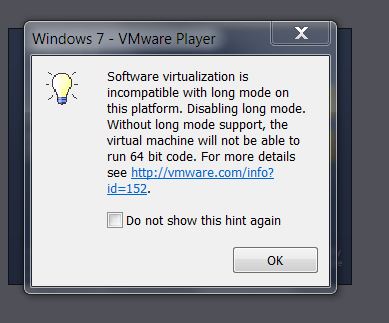

Plaats hier nog even een screenshot van die fout in VMWare welke je krijgt.
Welk OS probeer je hier te installeren? Gaat dit over Windows 8 (Developer Edition) toevallig?
Heb je die setting nagekeken dat die juist stond in de BIOS?
De setting in bios staat juist. Ik probeer inderdaad windows 8 preview in een vituele machine te krijgen. Via korte handleidingen uit Google heb ik geprobeerd dat ook te doen met VirtualBox en Vmware Workstation 8, en steeds dezelfde melding in de zin van : deze virtuele machines werken niet met ghosts met 64 bit. Ook op mijn nieuwe laptop(ook de bios staat juist) ( voor echtgenote!!! )met Win 8 home premium 64 bit en dezelfde incompabiliteit.

Heb het geprobeerd met ubuntu 64 bit en zelfs met ub. 32 bit, resultaat: 64 bit guest operating systems( the guest is toch ubuntu!! ) are not supported by this host ( met dit laatste bedoelt men toch Win 7 ?) and will not run. Toen ik probeerde met 32 bit ub.: ook de tekst zoals vermeld op het screenshot. ( vmware player en Virtuabox geprobeerd )
Zou ik soms iets fout doen? Ik volg bij de installatie de korte handleiding van deze 2 virtual machines.
