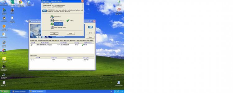

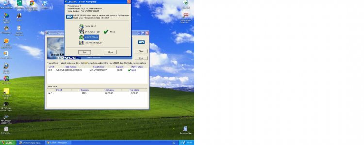

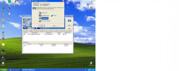

Ik heb de bovenste helft de quick test gekozen en heeft niet lang geduurd en er is in dit venster nu een groen vinkje te zien. Is dit de enige test die ik moet doen? IK kan ook de resultaten bekijken maar die moet ik waarschijlijk niet doorsyuren als alles gord is.
Volledige test doen (lang). Weet niet exact onder welke beschrijving dit staat. Maar veel keus ga je daar niet hebben denk ik.
Heb de externe test gedaan, deze heeft ongeveer 1/2 uur geduurd enuitslag is ook ok. De zero test moet ik waarschijnlijk niet uitvoeren omddat volgens ik uitleg versta dat je dan iets moet beslissen en data verloren kan gaan als je niet juist weet wat je doet. Dit zie er zo uit: CrystalDiskInfo test write zeros.jpg
