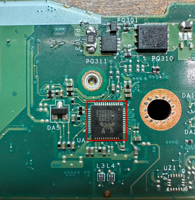

Wat ik me wel afvraag is of ze dan enkel onderdelen zoals hdd/ssd, geheugeh, scherm enz... vervangen?
Of gaan ze ook echt een laptop of computer die niet meer start omdat een component op de printplaat stuk is herstellen?
Dus, uitmeten, kapotte componenten vervangen, lossolderen en nieuwe plaatsen zoals hieronder?
Gemarkeerd IC is stuk, vervangen en de laptop (Acer) werkt weer.
Dat is wat topic starter misschien wel eens nodig kan hebben om de laptop van haar dochter weer werkend te krijgen.
