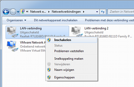

Kijk eens bij de adapterinstellingen, zijn deze ingeschakeld.
Hier een voorbeeld
Kijk ook of deze een IP adres hebben die niet in de range van de router zit. Zet deze dan op automatisch.
