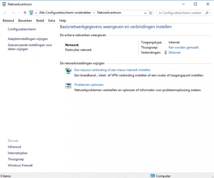

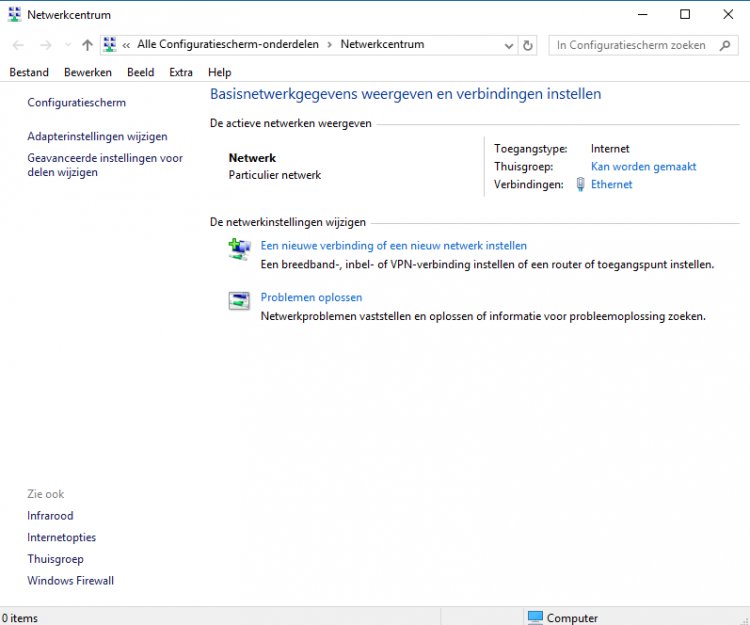

Hier is nu een afbeelding waar ik ben. Waar moet ik nu naartoe? Kan je mij hier een beetje bij helpen aub? ice_screenshot_20170218-183548.jpg
Wat is er moeilijk aan, gewoon bij de netwerkadapter het DNS netwerkadres niet op automatisch zetten, maar de name server van Google gebruiken. Dragon geeft hier het IP al van, dus hoef je zelfs niet meer op te zoeken.
Je kunt hier de voorkeur en/of de alternatieve adressen invullen.
