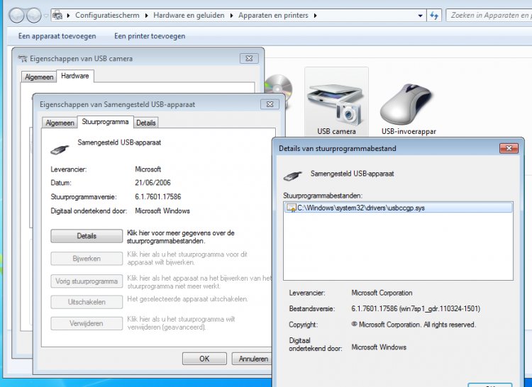

computerman , in #24 laat je een afbeelding zien van een samengesteld USB apparaat.
Wat is een samengesteld USB apparaat.

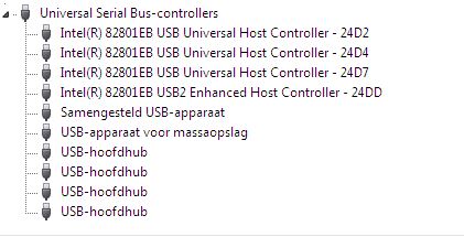

Vind je terug in configuratiescherm > Apparaatbeheer > Univeral Serial-Bus controllers
Klik vooraan op het pijltje om open te vouwen.
Zie je daar ook een geel driehoekje met zwart uitroepteken?
