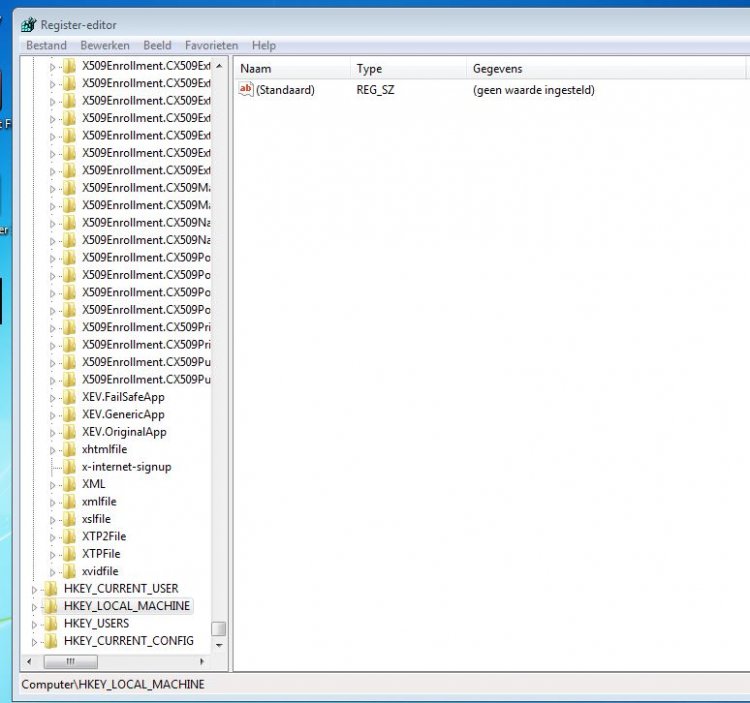

Ga naar start en type in het zoekvenster regedit
De register editor word geopend
    72.2 KB · Weergaven: 315

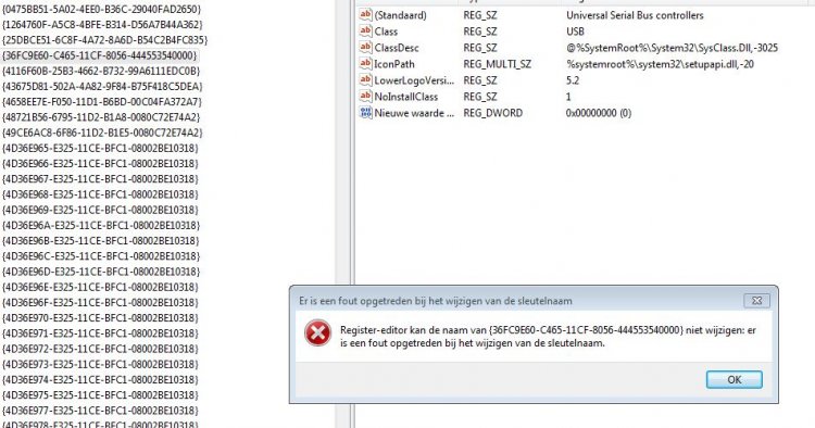

Dan maar de handmatige methode.0000 veranderen naar 0021 pakt hij niet aan(enter) .Volgende stap van DWORD-waarde gaat.
Bij herstart zie ik de gele driehoek nog steeds staan bij onbekend apparaat.

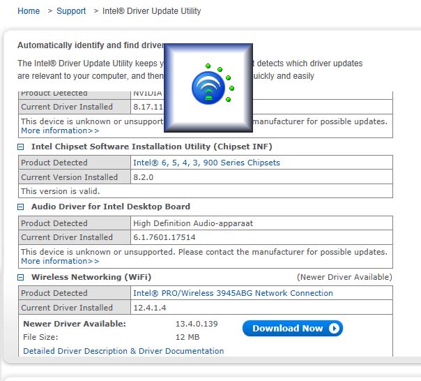

Ga eens via de link naar de site van Intel: welke updates zijn er beschikbaar voor jouw systeem? Intel® Driver Update Utility
Wat leverde deze suggestie op ?
