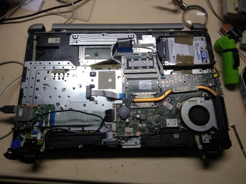

Ik heb een HP pavilion G7 , die niet meer opstartte destijds. Onderzocht , aan moederbord niks te zien. Kreeg blijkbaar geen stroom want led van jack brandde niet.Na veel puzzelen, toch een ander moederbord gekocht(occasie, gereviseerd). Ik doe dit voor mijn hobby , en dacht die laptop wel aan de praat te krijgen.
Dit moederbord erin geplaatst en alles werkt normaal. Heb een upgrade naar win10 willen doen en laptop een paar uur laten werken, tot hij bleef hangen
Afgezet met startknop , en dag erna weigerde hij van op te starten. (hetzelfde probleem als bij het vorige moederbord viel uit na 1 maand ).
Na wat zoeken, startknop 30 sec ingehouden en zie hij start terug op, led jack brand , scherm ok .
Na afzetten, terug hetzelfde probleem, niet meer opstarten. Terug procedure startknop,en weer ok. Na 1 uur silstaan werkt dit ook. Iemand een idee wat dit kan zijn. Zou het de powerjack kunnen zijn die kapot is, of die een beveiliging heeft?????
Iemand enig idee??? Bedankt op voorhand

reeds gedaan, doch vond het eigenaardig dat diegene die ik geplaatst had na 3 dagen experimenteren (0 volt aangaf). Heb er dan maar een nieuwe ingestoken (had de bios wel een paar keer moeten veranderen opstarten met cd enz...); Dus zit een nieuwe in.
Ga de dc jack vervangen einde week, want er is geen zinvolle uitleg meer. En ali heeeft de bewijs van test voorgelegd, doch daarin wordt de normale startprocedure niet gebruikt (start met batterij) en volgens een technieker wordt dan een ander circuit gebruikt op mb. Afwachten

Beste cve, heb nu bij mij 'goede laptop' , baterij verwijderd; Laptop opgestart, terug afgesloten met win10 optie, stekker uit dc jack gehaald , terug erin geplugd , er 1 maal op de startknop gedrukt en mijn laptop is vertrokken (dus niet nodig van 30 sec op startknop te duwen om restspanning eraf te halen).
Dus dit is mij een normale werking.
Ik heb nergens 30 seconden vermeld beste kerel. Ik heb gewoon vermeld als je je laptop uitgeschakeld hebt en je hebt reststroom op je moederbord, trek dan je stroomkabel eraf en druk eens op je power knop, maar heb nergens gezegd dat je die 30 sec. moet ingedrukt houden. Dit is daar ook nergens voor nodig als je je reststroom wil weghalen. Het is een kwestie dat hij die reststroom kwijt kan door te proberen op te starten. Wat uiteraard niet zal lukken he. Je zal niets zien. Enkel zal de eventuele reststroom wel weg zijn. Wordt ook aangeraden om dit te doen voor je aan een computer begint te werken te doen.
cve, ok , dat hebt ge niet gezegd, maar moet ik doen om de laptop opgestart te krijgen. En bij een werkende laptop is dit niet nodig.Ja maar word wel door HP aangeraden als middel om op te starten bij een probleem. Heb ik ook niet uitgevonden maar ergens gevonden bij HP. En blijkbaar na 30 sec start hij op. Minder als 30 sec dan doet hij niks. Dus is toch ergens iets dat blijkbaar een ontlading doet, en die tijd nodig heeft. Heb nog ergens gevonden dat processor zou beschermd worden op die wijze, maar dat kan ik niet bevestigen ?Toch bedankt
Lijkt me ook een ontlading van elco's. Kan je trouwens moeillijk een "tijd" opplakken. 30 seconden lijkt me niet abnormaal. Hangt af van het vermogen van de gebruikte elco's (en de bleeding resistors als die eventueel gebruikt worden in de voeding).

Alles terug gedemonteerd en terug opgebouwd, stekers nageken, niks gevonden wel dat de laptop nu wel opstart (eerst alleen de ventilator, en naderhand ook het beeld, heb hem 4 uur laten draaien, win10 erop , updates gedaan. Alles werkt nu, wat er nu mis was , zal het waarschijnlijk nooit weten.enfi, hij werkt
Had wel 2 dagen stil gelegen (???)
