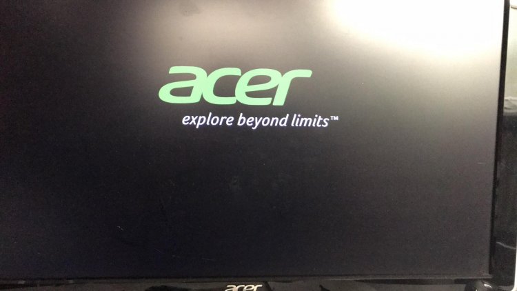

Probleem met de AIO Acer van m'n schoonzoon.
Bij het opstarten krijgt hij eerst het scherm met Acer op en niet verder.

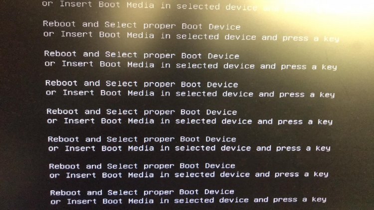

Probeert enkele toetsen en krijgt dan het scherm met al die tekst.
Nà terug een herstart (kabel uitgetrokken) terug het Acer scherm maar ditmaal blijft het zo.
Kan hij eventueel heropstarten via een USB stick opgeladen via Medi Creation Tool?
Zo ja, eerst werken via BIOS om de opstart te wijzigen naar USB?
Of is er een volledige nieuwe installatie vandoen?

Tja, als hij zen POST nog nietmeer doorkomt... waar de hardware detectie plaatsvind. Als men enkel het 1ste scherm heeft met de melding van bootdevice, kan het inderdaad alle kanten uit. En dan nog is een falende HD een mogelijke oorzaak, maar uiteraard geen zekerheid. Maar als hij zelfs in zen POST blijft hangen, tesamen met de gegevens uit 2de scherm (bootdevice probs)... dan is dit een vrij duidelijke indicatie van hardware problemen, waarschijnlijk toe te schrijven aan de schijf.
Hier moet ik DDragon80 wel gelijk geven. een eerste scherm (post) die blijft hangen duid altijd op hardware problemen.
Meestal is dat de harde schijf of ram geheugen. in het geval je nog beeld te zien krijgt.
Hoewel ik ook al heb meegemaakt dat een defect usb toestel (muis) ook zo'n probleem veroorzaakt.
Kan je trouwens bij nog in de bios, als je misschien lang genoeg wacht?
Dan kan je de 'spash screen' met het acer logo uitschakelen en kan je misschien zien bij welke fase van het post scherm de pc blijft hangen.
Met de USB stick lukt het evenmin om verder te werken...blijft op het ACER scherm staan.
Heb wel de opstartorde gewijzigd.
USB stick dan getest op een oudere laptop en dat verliep vlot.
Dus zal schoonzoon die pc nu binnen doen om te laten nakijken en eventueel de harde schijf te vervangen.
Heb hem aangeraden om die te vervangen door een SSD, als het een defecte harde schijf is.
Toch bedankt voor de nodige tips.
